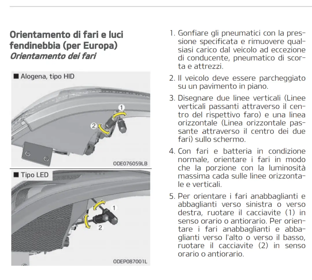

Ciao a tutti, stamattina mi ero messo per installare i safego, ma con le mie manone faccio veramente fatica a raggiungere la lampadina dentro e anche solo a farla ruotare quindi mi sono fermato per ora e ho lasciato stare.
Chiedo se qualcun'altro con le mani grandi ha trovato un sistema migliore o mi tocca smontare la protezione di plastica del telaio per forza.
Grazie in anticipo
p.s. ho anche chiesto a concessionario se mi facevano il lavoro ma mi hanno detto che non lo fanno perchè invalida la garanzia.....
