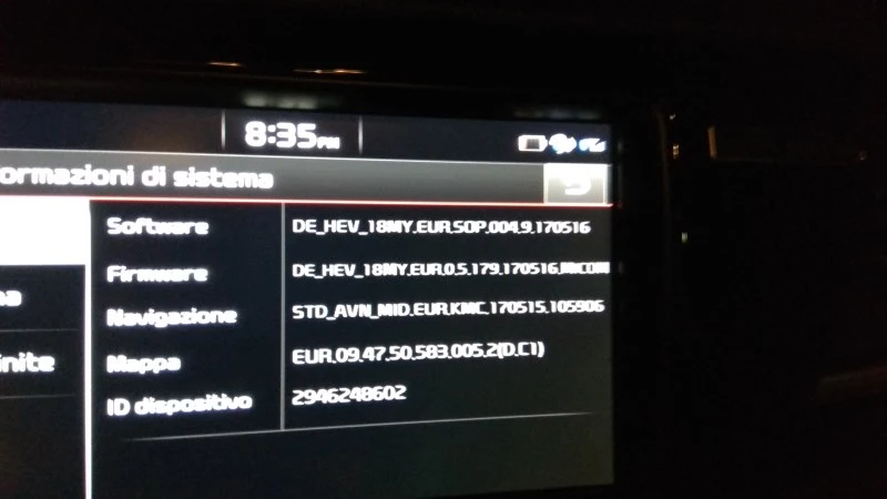

la mia ritirata il 16 gennaio ha questa versione
    30,9 KB · Visite: 393
E qui vedo una prima sostanziale differenza, la tua aggiunge nel codice, la dicitura 18MY. Non vorrei che questo fosse un fondamentale discrimine per poter ricevere le "golosità" presenti sulla tua. Se hanno fatto firmware e software diversi, noi con le versioni precedenti rimaniamo fuori (nonostante l'HW uguale). Vedremo i primi che faranno il tagliando e riceveranno l'aggiornamento che versioni avranno. Speriamo.
PS: la tua ha sicuramente mappe e software di navigazione più recente della mia. Questa cosa mi conforta, vuol dire che un minimo di aggiornamenti li fanno. Potresti controllare se sul navigatore è presente la variante di valico tra Bologna e Firenze, noi non l'abbiamo...
