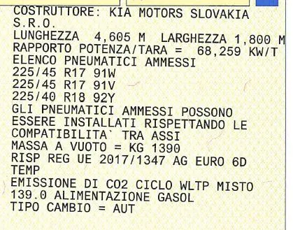

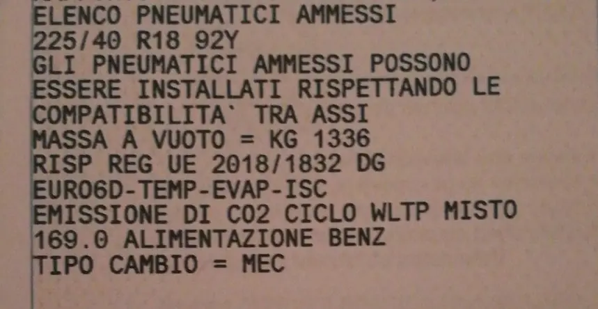

Non è catenabile (scritto sul libretto).Gente...) la prossima settimana arriva la mia GT !!!!!!! NON ho ancora capito se è catenabile o meno, da libretto mi pare non ci sia indicazione che NON lo sia. Qualcuno me lo sa dire con certezza? Perchè mi dicono solo con le RAGNO che costano una botta..
Si, ho la GT. Se non le userai spesso pensa anche alle 'calze'.Grazie, Porcazza..opzioni le ragno o cambiare gomme.. Hai la GT?
Le calze non sono omologate in italia ma non sono sanzionabili in base alla circolare del Ministero. Quindi se vuoi qualcosa che possas salvarti in caso di controllo vanno bene.Se invece sei sempre sulla neve allora è un altro discorso e ti consiglio anche io altro.Le calze vanno bene ma purtroppo non sono omologate, le avevo in un'altra macchina una volta mi hanno proprio salvato! Ho visto le Michelin catene in plastica forse quelle passano e sono omologate.. Certo se nel libretto c'è scritto non catenabile.. Non so se ti fermano
Solitamente le auto "non catenabili" (e la dicitura è sul libretto d'uso, non su quello di circolazione) diventano catenabili usando catene con maglie ribassate a 7mm.
