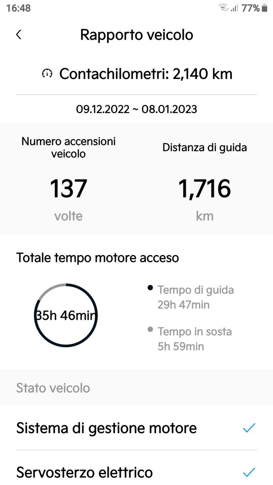

Da un paio di giorni la app mi da spesso e volentieri errore di rete, capita anche a voi?
Possibile che quando scendo dalla macchina i km totali corrispondono
e dopo dieci minuti sono completamente sballati?
Vedi l'allegato 32036
Vedi l'allegato 32037
se vedi il mio post del 14 dicembre, e da altre parti sul forum, ho descritto e sviscerato il problema..... se noti i km che appaiono dopo "dieci minuti" come dici te sono i km memorizzati PRIMA dell'ultimo aggiornamento fatto, come se il server avesse in memoria quel dato e NON l'aggiornasse più.... mentre invece quando sei in moto e a vettura appena spenta, il dato dell'app è corretto perchè la macchina in quel momento sta comunicando al server kia il dato corretto ed aggiornato, solo che... non viene in qualche modo "salvato" e l'app, non "sentendo" più la macchina, recupera il dato vecchio ultimo che sul server non viene più sovrascritto.
Vedrai che il dato dei km che dici essere "sballato" sarà sempre e solo quello, nel tuo caso sempre mi sembra 932 km ovvero i km che avevi al momento dell'ultimo aggiornamento del sistema / app.
ormai ho verificato che sempre fa così.
E' un bug della app o comunque di aggiornamento del server, che... non "salva" i dati nuovi che gli vengono comunicati (o non lo riceve)

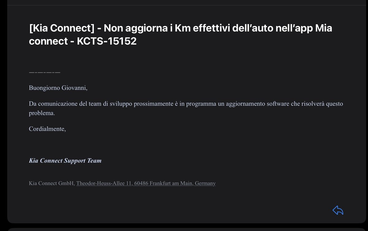

Se vi può interessare….si tratta di una mail che ho inviato all’assistenza Kia proprio per questo problema e mi hanno risposto dopo 48H…
