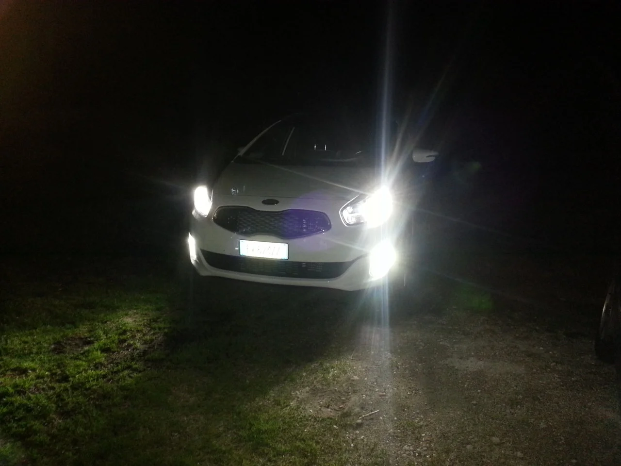

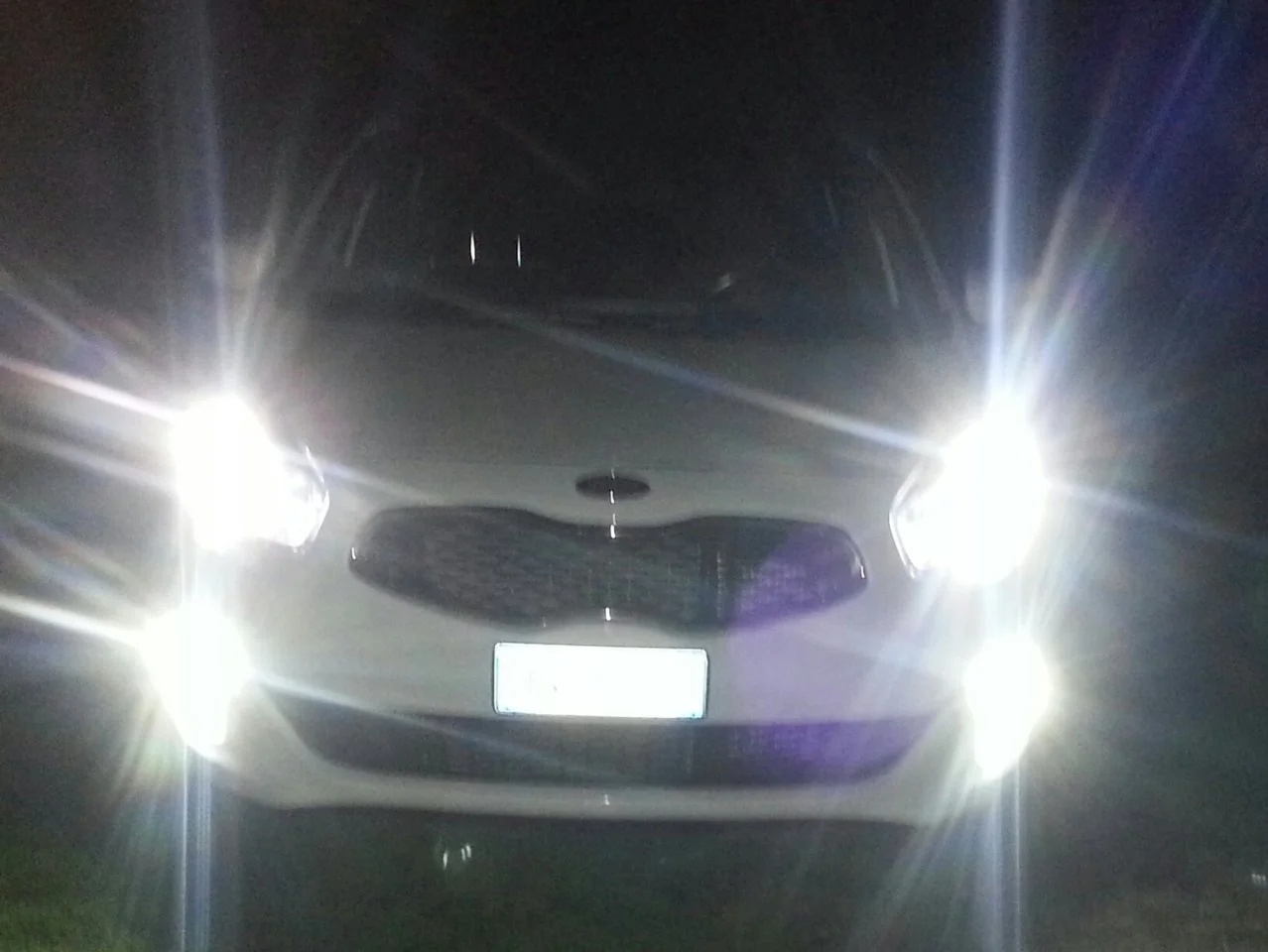

Io ho montato il kit xenovision. Per quanto pulita possa essere l'installazione avresti sempre delle centraline aggiuntive per le lampadine xenon....a meno che un non monti le lampadine led korea H7 che ci sono sempre su xenovision e che ovviamente costano un botto....Sui fendi e sulle luce cornering ho messo delle lampadine chip osram a led....e devo dire che vanno alla grande.Vi posto qualche immagine.
Potresti dirci con esattezza i kit che hai montato?Davvero un bell'effetto ed immagino visione nettamente migliore!!
Grazie per la tua disponibilità.Hai utilizzato gli adattatori forniti insiemi al kit xenon?Eventuali foto del faro nel cofano?Grazie.
