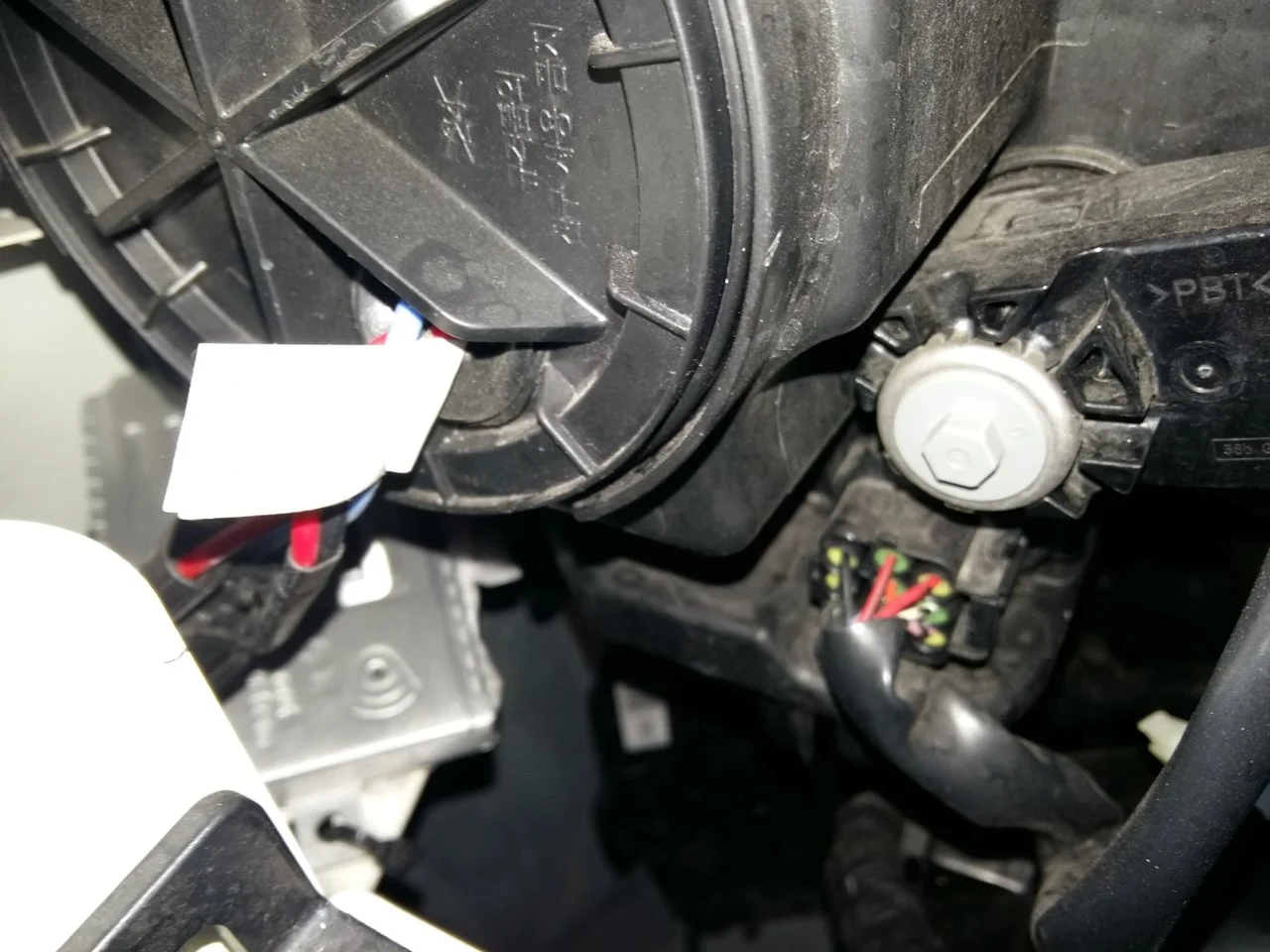

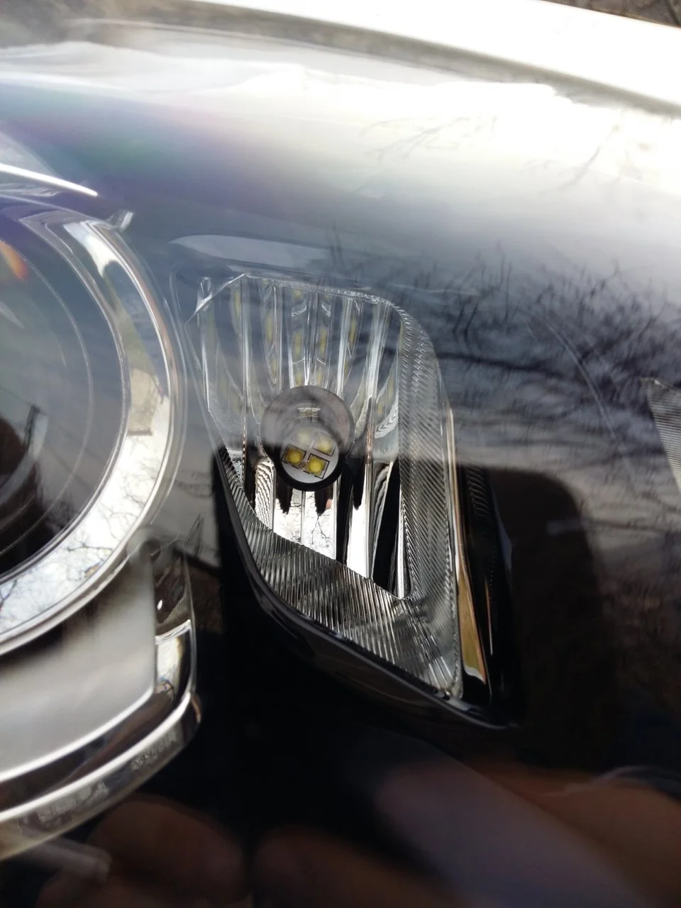

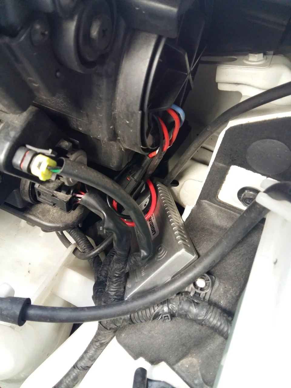

Sì sì ho usato gli adattatori forniti nel kit. Alla fine è uno zoccolo di plastica che va alla base del portalampada originale.Ho dovuto forare il tappo del faro per far passare i 2 cavi che provengono dalla centralina foto a breveEcco 2 foto....Nn si vede moltissimo. Se trovo il manuale di installazione lo posto

Perfetto,sei gentilissimo.Dove hai fissato la centralina?
Figurati!Non trovo più il manuale....Comunque sul blog xenovision www.xenovisionblog.com ti puoi fare un'idea migliore di come è fatto il kit. Ti ricordo che la carens non è canbus quindi niente resistenze spegni spia ecc... Per l'installazione è più il tempo che perdi per trovare un alloggiamento per le centraline che montare le lampade. 2 orette con mio papà e ho fatto tutto.All'accensione le lampade hanno bisogno di scaldarsi per fare il loro dovere. Quindi nei primi secondi di accensione dei fari la luce sarà azzurognola e fioca per poi diventare bianca e intensa nel giro di una decina di secondi. Cosa che puoi notare anche su fari xenon montati di serie. I fari sono da regolare una volta installato il kit.

Come dici tu non c'è paragone....sembra giorno. Per le luci di svolta e i fendi le lampadine sono queste
http://m.ebay.it/itm/151947028473?_mwBanner=1

https://www.xenovision.it/h7-led-korea-6000k-p-1208.htmlPer Gilialb: le centraline le ho infilate tra il faro e la scocca e fissate con le fascette. Se guardi le foto che postato le vedi sono color grigio alluminio.Comunque non c'è un posto in particolare devi vedere tu...
Hai dovuto collegare anche il cavo positivo alla batteria?
No no, nessun cavo, però non rendono con ilnmaltempo
