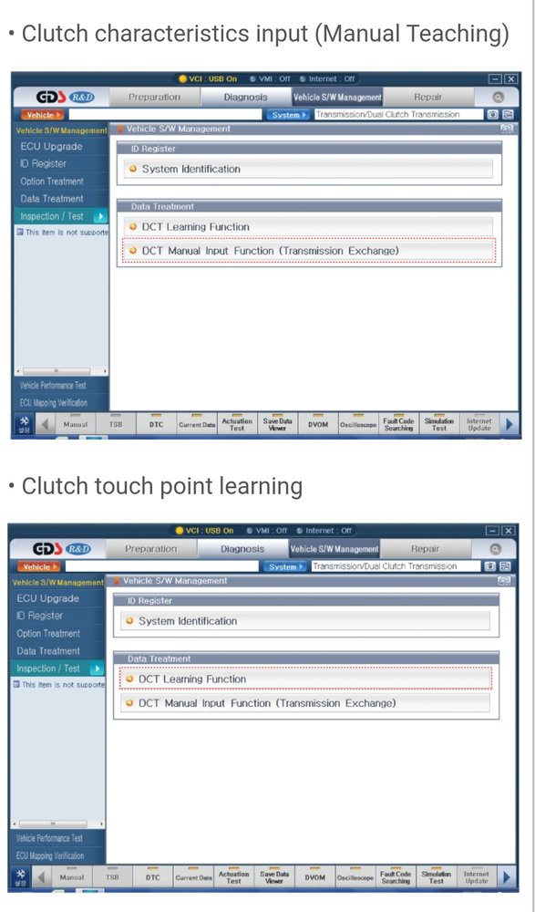

Ho rivisto il video adesso, a parte i rumori di fondo che lo rendono molto difficile da interpretare , vorrei capire una cosa: l'auto ha il cambio automatico? Perché in questo caso, se avesse il dct non mi pare che una delle due frizioni slitti ma piuttosto che il motore resti accellerato durante la cambiata. La frizione del dct non può slittare ( a meno che non sia del tutto consumata) perché il suo funzionamento è on - off, le due frizioni sono comandate da attuatori elettrici che fanno attacca stacca in pochi ms,non serve il tempo per cambiare perché la marcia successiva è già inserita preventivamente. Però il motore deve mollare automaticamente nell'istante della cambiata anche se io ho l'acceleratore premuto a fondo altrimenti c'è quella sgasata che fa " slittare" la frizione, e non gli fa bene. Potrebbe forse essere necessaria una taratura fine del sistema con il loro tool di officina , tipo questo che usano per la Niro.

Hai scritto una cosa GIUSTA che io non mai scritto qui e cioè che sembra anche che rimanga accellerata, ma che avevo pensato anche io e lo avevo fatto presente anche all'officina perchè ultimamente quando uscivo dal garage schiacciando l'accelleratore proprio un filino sembrava che rimanesse troppo accellerata, in più in lungo si sente il difetto come uno slittamento della frizione che la stessa officina nella prova fatta su strada il 10 Luglio 2023 confermava. Io ho sempre parlato di slittamento frizione perchè pensavo fosse solo quello e la stessa officina nella prova aveva detto che slittava. Avendogli spiegato cosa accadeva se fossero più competenti avrebbero dovuto capire e gestire meglio la situazione-
Ti confermo che il cambio è un DCT a 7 marce, io l'ho sempre usata in modalità sport e cambio con le palette, non ho mai utilizzato l'automatico perchè non mi piace.
