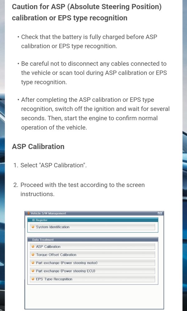

Direi che concordo con @Miti106 : secondo me il cambio in sport va usato in via eccezionale, saltuariamente e non di continuo. Non è un cambio sequenziale sportivo, il suo scopo è il confort di marcia e non le prestazioni,forse usandolo in questo modo magari va fuori taratura o si usura precocemente: ovvio che sono solo supposizioni. Lo hai fatto presente all'officina che guidi sempre in modalità sport? Giusto per dare una corretta informazione e cercare di venirne a capo. Che poi loro si siano comportati male è lampante, però lo scopo dovrebbe essere quello di risolvere il problema e godersi l'auto. Per l'altro problema faccio una nuova ipotesi: visto che è stata provata più volte da più gommisti e a questo punto la convergenza dovrebbe essere perfetta non potrebbe essere anche qui un problema di elettronica? La scatola del servosterzo è a comando elettronico, probabilmente si può agire per regolarne i parametri, magari è solo una questione di riallineamento software,allego una schermata del tool di officina
