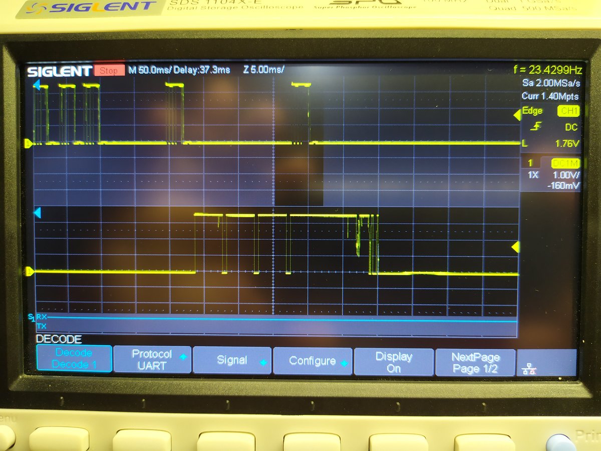

E qui cascano gli asini!!P.s. la niro ha il rolling code per apertura porte, ho provato ieri con un ricevitore (funziona a 433 MHz) ed un oscilloscopio digitale per la decodifica dei dati. Ad ogni trasmissione il codice è diverso e come sarà quello successivo lo sa solo chi conosce l'algoritmo di cifratura
Ciao still, te lo chiedo da ignorante di questa materia, grazie alla tua strumentazione e test sei riuscito a capire a quanti bit lavora il sistema della Niro?P.s. la niro ha il rolling code per apertura porte, ho provato ieri con un ricevitore (funziona a 433 MHz) ed un oscilloscopio digitale per la decodifica dei dati. Ad ogni trasmissione il codice è diverso e come sarà quello successivo lo sa solo chi conosce l'algoritmo di cifratura

Grazie comunque.No, non ci sono stato a perdere troppo tempo anche perchè decodificare i rolling code è un lavoraccio. Ho visto solo che due treni di impulsi successivi sono diversi fra loro e che la frequenza operativa della portante è 433MHz. Per sapere quanti bit ci sono bisognerebbe sapere a quanti bit al secondo avviene la trasmissione. avendo tanto tempo e voglia si fa, ma io l'auto la ho comprata pagandola e quindi la paro con la mia chiave
Grazie still ma, onestamente, non so cosa sto guardando.Comunque questo è un pezzo di codice trasmesso. Viene ripetuto (tutto non solo il pezzo) 3 volteVedi l'allegato 26339
