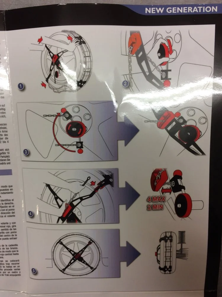

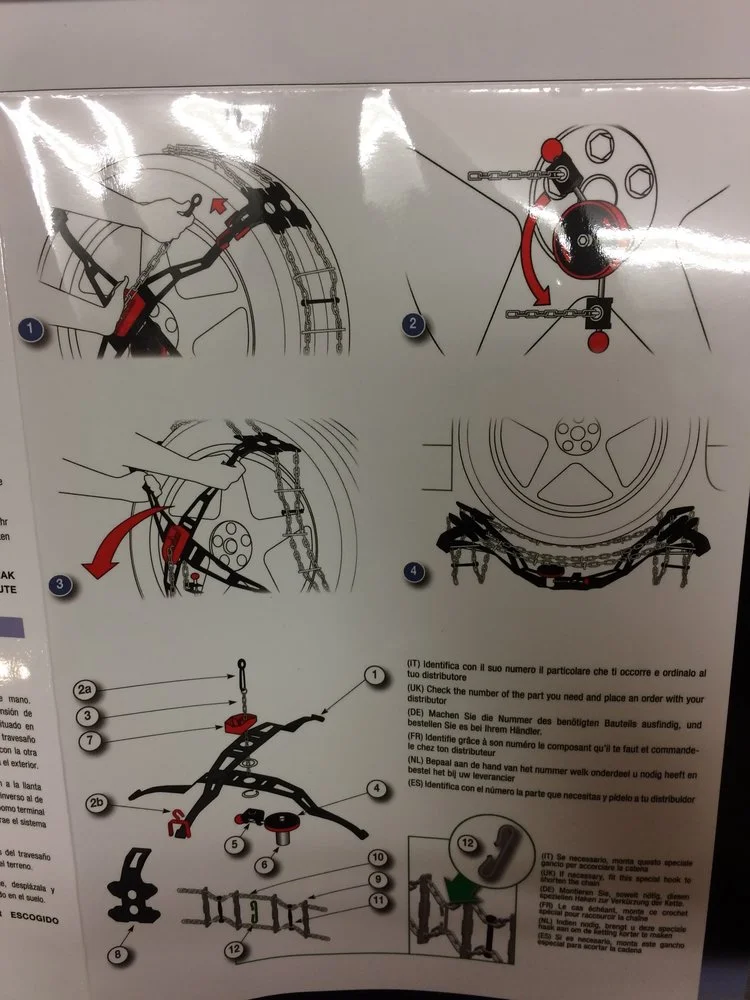

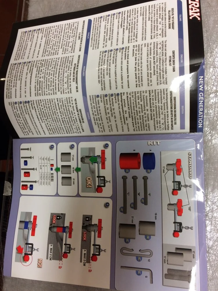

Oggi ho provato a montare le Maggi Trak. Dopo averle "configurate", montarle è stato un attimo, 5 minuti (a ruota) e pronti via. Con le istruzioni allegate che sono a prova di ....incapace (come il sottoscritto!)!
ciao, comprate usate, nuove ma senza istruzioni; potresti fare una foto/scansione delle istruzioni e metterle a disposizione dei forumisti?
un grazie in anticipo
