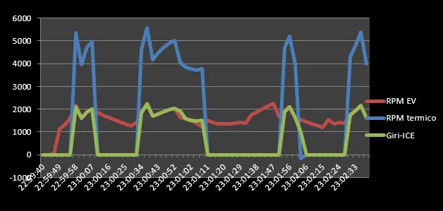

Per ora mi sto limitando (anche rileggendo i post) a identificare un subset di PID utili da loggare - seguiranno analisi.
Ho trovato ben 3 PID (parliamo sempre di SOUL estractors) che parlano di RPM li ho testati e non so quali usare:
- 000_Drive Motor Speed 1(rpm): esprime i GIRI del motore EV (come detto anche da @Max66) - direi OK lo uso
- 000_Drive Motor Speed 2(rpm): esprime i GIRI del motore TERMICO
- Giri Motore [Engine RPM(rpm)]: ma anche questo esprime i giri SOLO quando il TERMICO è attivo
Però i 2 termici esprimono 2 valori diversi, vorrei scartarne 1, chiedo aiuto al pubblico: @Max66 @Grumpy @ef123 e chiunque mi sappia aiutare.
Questo un esempio di info dei 3 valori mentre viaggiavo in piano a 57km/h, 5 persone (e il quadrupede) a bordo
Helpatemi please
