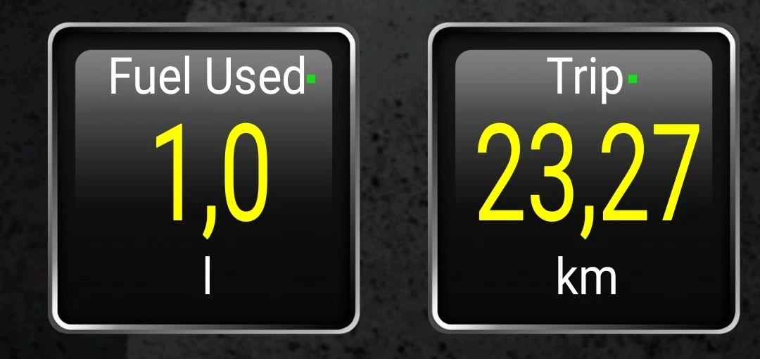

Una domanda sulla voce default di Torque "Consumo: carburante usato". L'avete provata? Quanto vi sembra coerente? Avete capito che cose legge con precisione?
La mia impressione è che rispetto agli altri parametri del consumo di Torque, di cui avete già parlato e che mi sembrano piuttosto "sballati", questo sembra coerente, nel senso che a termico spento si ferma. C'è una deviazione rispetto al reale, ma penso che tramite il valore "aggiustamento consumi" nel profilo del veicolo si arrivi ad avere un dato piuttosto attendibile. Che ne pensate? Avete riscontri in merito?
