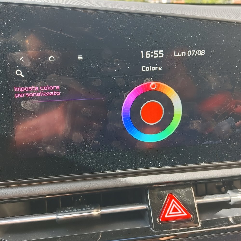

Ciao, anche nella mia kia niro nuovo aggiornamento installato. La luce ambiente nel cruscotto passeggero funziona ancora, però effettivamente non riesco a trovare la scelta del colore, da impostazioni del menù sono entrato in luci e trovo solo questo.. Risulta anche a voi?
Prova a vedere togliendo la spunta a "colleg. a modalità di guida"... nella prima foto che hai messo... non si sa mai...
Non posso nemmeno arrivare a quella possibiltà ...
Non c'è più la scelta con dicitura LUCE AMBIENTE O AMBIENTALE.. quindi il successivo menù non lo vedo proprio..
Effettivamente togliendo la spunta dalla opzione colleg. a modalità di guida nel menù di luci ambiente posso tornare a scegliere la tonalità delle luci nel cruscotto..???
Quindi a chi come me resta il menù luci ambiente, basta togliere questa spunta per tornare a controllare la tonalità! Resto comunque deluso dalla mancata attivazione di Android auto wireless, che senso ha avere la ricarica wireless per il cellulare se poi devi collegarlo via cavo per attivare Android auto..?‍♂️?‍♂️?‍♂️?‍♂️
