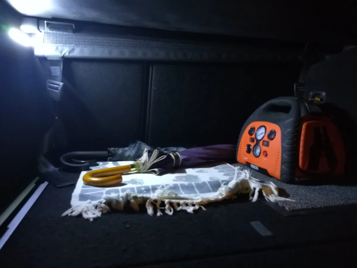

simile a quello che ho io..... Un po' impegnativo da portarsi dietro però utile. Questo trasforma anche da 12v a 220 e tempo fa legavo il cubo per avere internet in macchina......
